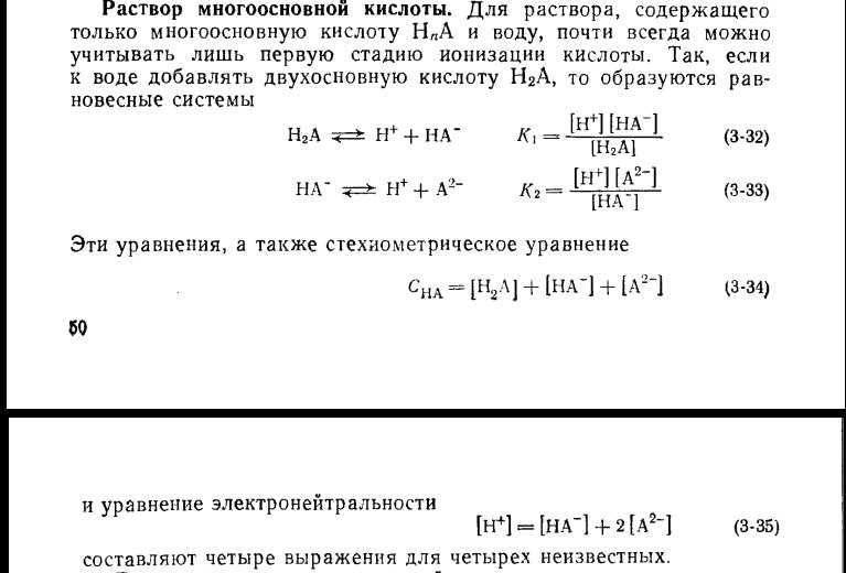

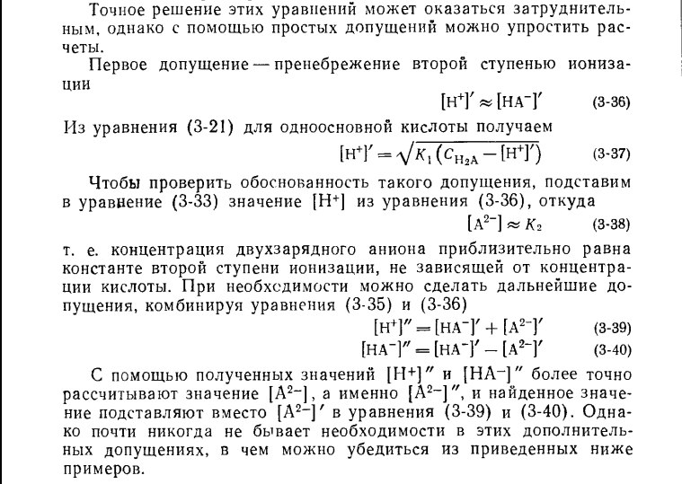

Сказано решать методом последовательных приближений. В книге "Химический анализ" (Лайтинен, Харрис) приводится этот алгоритм. В принципе почти разобрался. Непонятно одно: что за уравнение электронейтральности, откуда и по какому принципу оно составлено?
хеелп
Вопрос отпал. Нашёл ответ в "Основы аналитической химии. Книга 1" под редакцией Ю.А. Золотова
