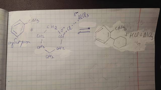

Доброго времени суток!
Дана реакция: толуол + хлорциклогексан, катализатор хлорид аллюминия. Предполагаю, что это алкилирование по Фиделю-Крафтсу. Правильно ли я предположила производные?
У меня получилось вот что:
Буду благодарна за любую помощь.
  • Решение
Думается, что из-за стерического фактора (циклогексильная группа очень объёмная) основным продуктом будет не орто-, а пара-изомер.
