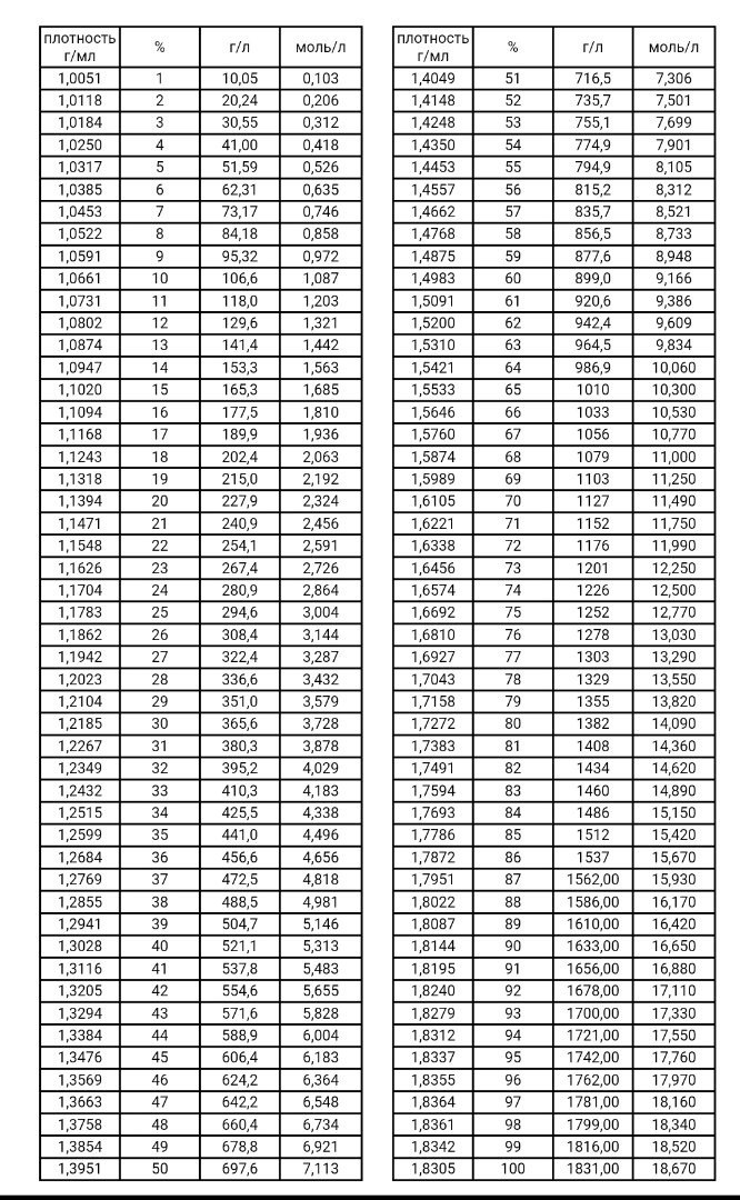

Есть формула взаимодействия аккумуляторного электролита плотность 1,4 г\см3 с аммиачной селитрой (H2SO4*n(H2O) + 2 NH4NO3 = (NH4)2SO4 + 2 HNO3 ). Нужно рассчитать массу электролита потребовавшегося для данной реакции   и массу аммиачной селитры. Вот если что плотности электролита:
Что-то маловато данных. Там еще что-то должно было быть дано. Хотя бы сколько сульфата аммония получилось.

Да просто дать отношение масс исходных веществ и пусть дальше сами вычисляют.
К слову сказать, при н.у. получается кислая соль аммония. ...Да и при кипении тоже... А вот при вымораживании может выпасть как раз не кислая соль, наверное.
