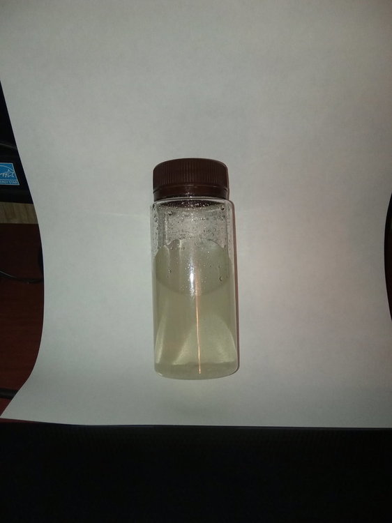

Мне кажется дело в тетраборате. За два дня растворил тетраборат в глицерине при комнатной температуре и все равно желтоватый получился раствор. Получается дело не в температуре.
Такое ощущение, что на рынке партии тетрабората не очень качественные (производители аргентина, турция, буйский хим. хзавод).
Сегодня замещал 80 грамм глицерина и 20 грамм буры. Растворил,отстоял, фото прикрепляю. Не знаю как выглядит это на фото с вспышкой, но в живую желтизны нет никакой. Раствор мутный, от этого кажется сероватым. Не нагревал, ставил просто на батарею на 5 часов. Бура из Донецк-реактива, глицерин из Малайзии по-моему,могу уточнить.
