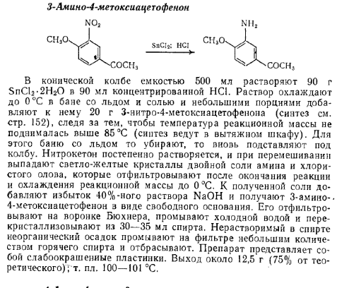

Можете, пожалуйста, дать ссылку на методику восстановления ароматических нитро-соединений до соответствующих производных анилина, используя в качестве восстановителя SnCl2 + HCl. Буду премногоблагодарен!
А книгу можно скачать здесь
http://booksonchemistry.com/index.php?id1=3&category=organik-chem&author=agronomov-ae&book=1974
Эта методика не единственная,есть еще и все они проверены поколениями студентов,посмотрите
