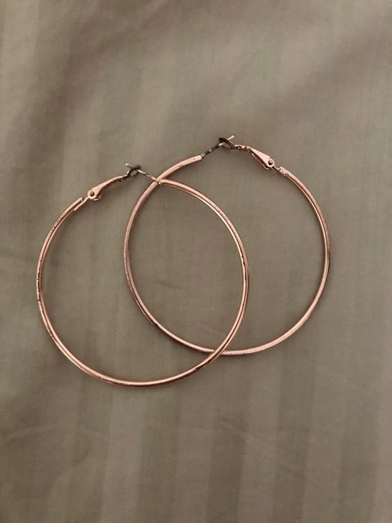

У дочери друга на серьгах облезла позолота.
Спросил, можно ли чем то восстановить покрытие.

технологии совершенствуются. дело не в этом. это валовые изделия. делать их сотнями тысяч - одно. а приготовить электролит для один раз покрыть истёртые серёжки - другое. золота на приготовление электролита потратишь много. столько эти серёжки .может. и не стоили никогда.
Изменено пользователем Чyдо
Думается мне, что позолота не истерлась (не то сережки изделие, где истирание существенно), а просто "утонула" в меди (диффузия). Потому что, по-хорошему, разделительный слой никеля там нужен между медью и золотом. И метод гальванического золочения натиранием по подслою никеля, хоть раствором, хоть гелем тут подойдет вполне по той же причине - не тот сережки предмет, в отличии от колец/часов/браслетов, где истирание существенно проявляется.

В бижутерии это может и не золото вовсе, а оксидная пленка.

Может фото не правильно передаёт цветопередачу, но мне цвет не напоминает чистое золото.
