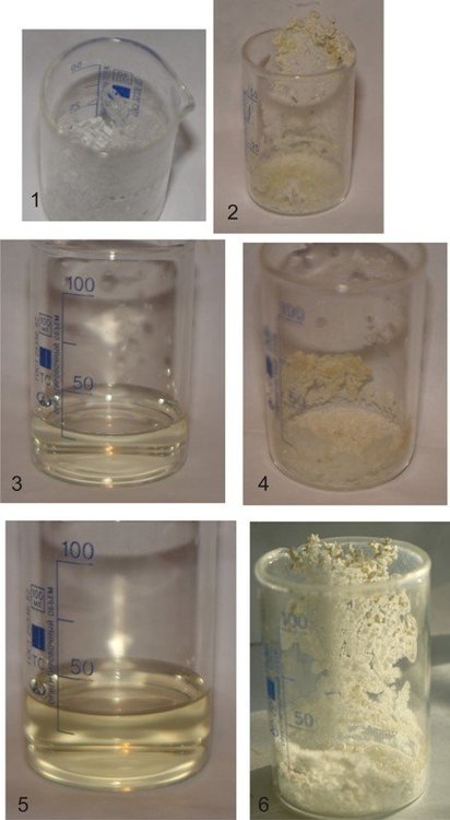

Утром стакан (объёмом 50мл3) был заполнен прозрачными карандашеобразными кристаллами Na2SO4 (фото 1). Кристаллы были отделены от раствора и на воздухе на следующий день рассыпались в белую труху. Оставшийся раствор поставлен на батарею для выпаривания. Через два дня раствор высох (фото 2), кристаллическая масса сосредоточилась главным образом на дне и в виде дерева на одной стороне стакана, причём дерево с ветвями, поднимающимися над краем, на концах многих ветвей сосредоточилась желтизна. Небольшая часть кристаллов расположилась по кольцу до бывшего уровня жидкости. Вся масса была сколота в стакан и залита водой. Нерастворившаяся часть - CaSO4 отброшена на фильтре. Получившийся раствор перелит в стакан объёмом 100мл3 (фото 3) и поставлен на батарею.
После высыхания кристаллы были на дне; по кольцу уровня и в одном месте невысоко поднялись над уровнем (фото 4).
На основе этой кристаллической массы был вновь приготовлен раствор с добавлением в него на глаз примерно того же объёма CaO сколько было изъято CaSO4, т.е. немного более чем было (для растворения CaO было использовано небольшое количество гидроксида натрия и серной кислоты, полученный раствор слабокислый, фото 5). После выпаривания раствора на батарее на одной стороне стакана снова выросло дерево (фото 6) - повторилась первая картина. Любопытно, что желтизна на концах ветвей не содержит заметное количество железа или марганца.
По поводу желтизны, полагаю, что это "точки роста" с повышенным содержанием маточного раствора. Скорее даже это "точки замершего роста", потому что после длительного стояния (и полного высыхания) желтизна осталась.
Ещё раз залил содержимое водой. Растворилось почти всё (остались несколько незначительных крупинок), pH 3-4. Кристаллизовал, по стенке выросло дерево с жёлтыми почками как и выше. Желтизна была и на верхушках некоторых кристаллов на дне стакана, но больше всего в верхней части "дерева". Отбил отдельно отростки с желтизной и чисто белые участки "ствола" (по 150мг). Растворил в воде. Оба раствора одинаково водянопрозрачны. Раствор с отростками с желтизной значительно более кислый, чем раствор "ствола" - pH 3-4 против 6-7. Железо по железистосинеродистому калию в кислом раз в пять больше чем в нейтральном (явно синий против зеленоватого). Защелачивание железо не показывает ни там, ни там.
