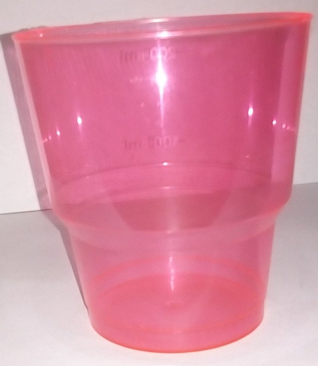

Oleg t Опубликовано 23 Марта, 2019 в 14:13 Автор Поделиться Опубликовано 23 Марта, 2019 в 14:13 Вот такие ,одноразовые стаканчики попались в Ленте,не проверял ещё УФ лампой на люминесценцию.материал написано полистирол Ссылка на комментарий

Oleg t Опубликовано 24 Марта, 2019 в 02:50 Автор Поделиться Опубликовано 24 Марта, 2019 в 02:50 УФ лампой потом проверю,вдруг будет люменесцировать,как вот эта одноразовая посуда Ссылка на комментарий
