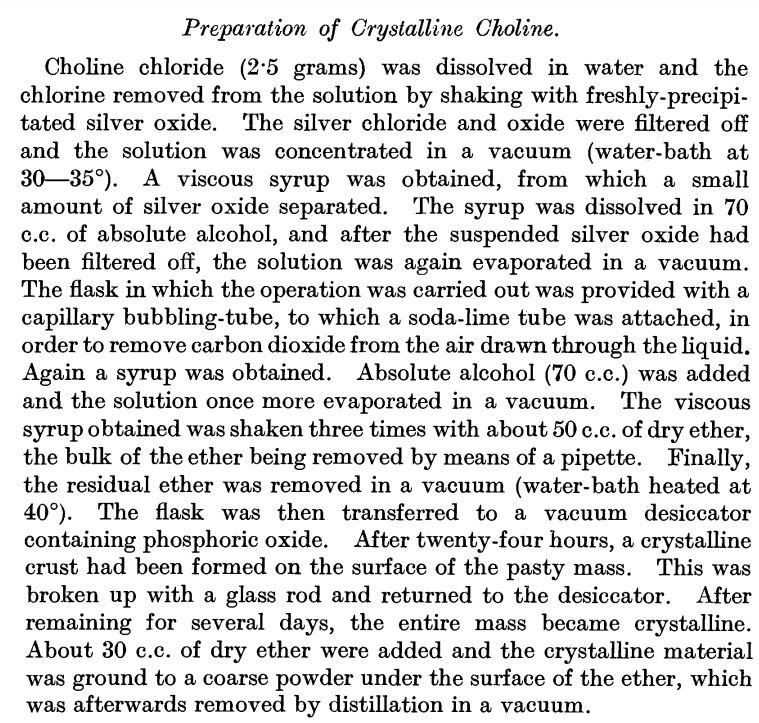

химхлам Опубликовано 27 Апреля, 2019 в 16:40 Поделиться Опубликовано 27 Апреля, 2019 в 16:40 Купить можно у Олдриджей в виде водных или метанольного растворов. Цены не малые, что говорит о том, что даже в этой опытнейшей фирме (более 150 лет на рынке!) его получают из не очень-то "доступных реактивов". Продают в растворах потому, что в виде безводных кристаллов вещество очень гигроскопично, поглощает СО2 из воздуха и даже слегка подразъедает стекло, охальник. Вот методика 1921 года с использованием окиси серебра, :сейчас, скорее всего, это делают ионитами Зачем Вам непременно нестабильный гидроксид, может всё-таки сгодится какая-нибудь его соль? Ссылка на комментарий
Paul_K Опубликовано 27 Апреля, 2019 в 17:09 Поделиться Опубликовано 27 Апреля, 2019 в 17:09 А у него, можно подумать, есть гидрохлорид. Думается, сабж можно было бы сделать кватернизацией диметиламиноэтанола иодистым метилом в ацетонитриле с последующим упариванием под вакуумом, обменом с CsOH в спирте, испарением под вакуумом и экстракцией продукта нитрометаном или ацетоном, в которых CsJ малорастворим. В случае ацетона экстракт нужно упарить под вакуумом как можно быстрей, пока ацетон не законденсировался. Остаток оставить в вакуум-эксикаторе над P2O5. Не очень чистый он будет, но для сельской местности сойдет. Ссылка на комментарий
химхлам Опубликовано 27 Апреля, 2019 в 18:51 Поделиться Опубликовано 27 Апреля, 2019 в 18:51 Интересно, почему Вы решили, что у ТС нет дешёвого холинхлорида, но есть диметиламиноэтанол с йодистым метилом, нитрометаном и CsOH? Потому что эти реактивы вписываются в Вашу идею? Сильные щёлочи CsOH и холин-гидроксид с нитрометаном и ацетоном, это, конечно, не то, что приведёт к успеху, но даст огромное количество побочных продуктов конденсаций (может и бахнуть), на всю оставшуюся жизнь хватит разбираться. Успеть упарить ацетон быстрее, чем он вступит в реакции с растворённой в нём щелочью, это финт подобный укушению себя за ухо во время чиха . Экстрагировать же холин-гидроксид чем либо кроме метанола бесполезно, лучше всего он растворим в воде и образует с ней неопределённые гидраты с низкими т.пл., что является причиной трудной кристаллизуемости (образуются "сопли"). Ссылка на комментарий
Paul_K Опубликовано 27 Апреля, 2019 в 19:27 Поделиться Опубликовано 27 Апреля, 2019 в 19:27 25 минут назад, химхлам сказал: 1) Интересно, почему Вы решили, что у ТС нет дешёвого холинхлорида, но есть диметиламиноэтанол с йодистым метилом, нитрометаном и CsOH? Потому что эти реактивы можно купить за наличные или не очень сложно сделать. Холин хлорида у него нет, если бы был, он бы и спрашивал конкретно как сделать из него. Что четвертичное аммониевое основание не растворяется ни в чем, кроме метанола, я никогда не поверю, наверняка он растворим в чем-нибудь полярном, в чем CsJ растворим мало. В ацетонитриле, например. В общем, пробовать надо. Ссылка на комментарий
химхлам Опубликовано 27 Апреля, 2019 в 20:18 Поделиться Опубликовано 27 Апреля, 2019 в 20:18 44 минуты назад, Paul_K сказал: 1) Интересно, почему Вы решили, что у ТС нет дешёвого холинхлорида, но есть диметиламиноэтанол с йодистым метилом, нитрометаном и CsOH? Потому что эти реактивы можно купить за наличные или не очень сложно сделать. Холин хлорида у него нет, если бы был, он бы и спрашивал конкретно как сделать из него. Холин-хлорид тоже можно купить, причём гораздо легче, т.к. много фирм его продают как кормовую добавку. 44 минуты назад, Paul_K сказал: Что четвертичное аммониевое основание не растворяется ни в чем, кроме метанола, я никогда не поверю, наверняка он растворим в чем-нибудь полярном, в чем CsJ растворим мало. В ацетонитриле, например. В общем, пробовать надо. ЧАО все такие, если, конечно, не содержать больших липофильных заместителей. В органических растворителях растворять пробовали, сопли остаются соплями. Ссылка на комментарий
