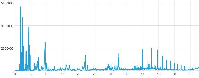

- Вывод результатов работы в отчет в формате MS Word или PDF.
Пример отчета и интерфейс программы:
Программный комплекс разработан на основе библиотеки Qt (готовые модули предоставляются заказчику с открытым исходным кодом), в качестве скриптового языка для модификации функционала используется язык JavaScript.
