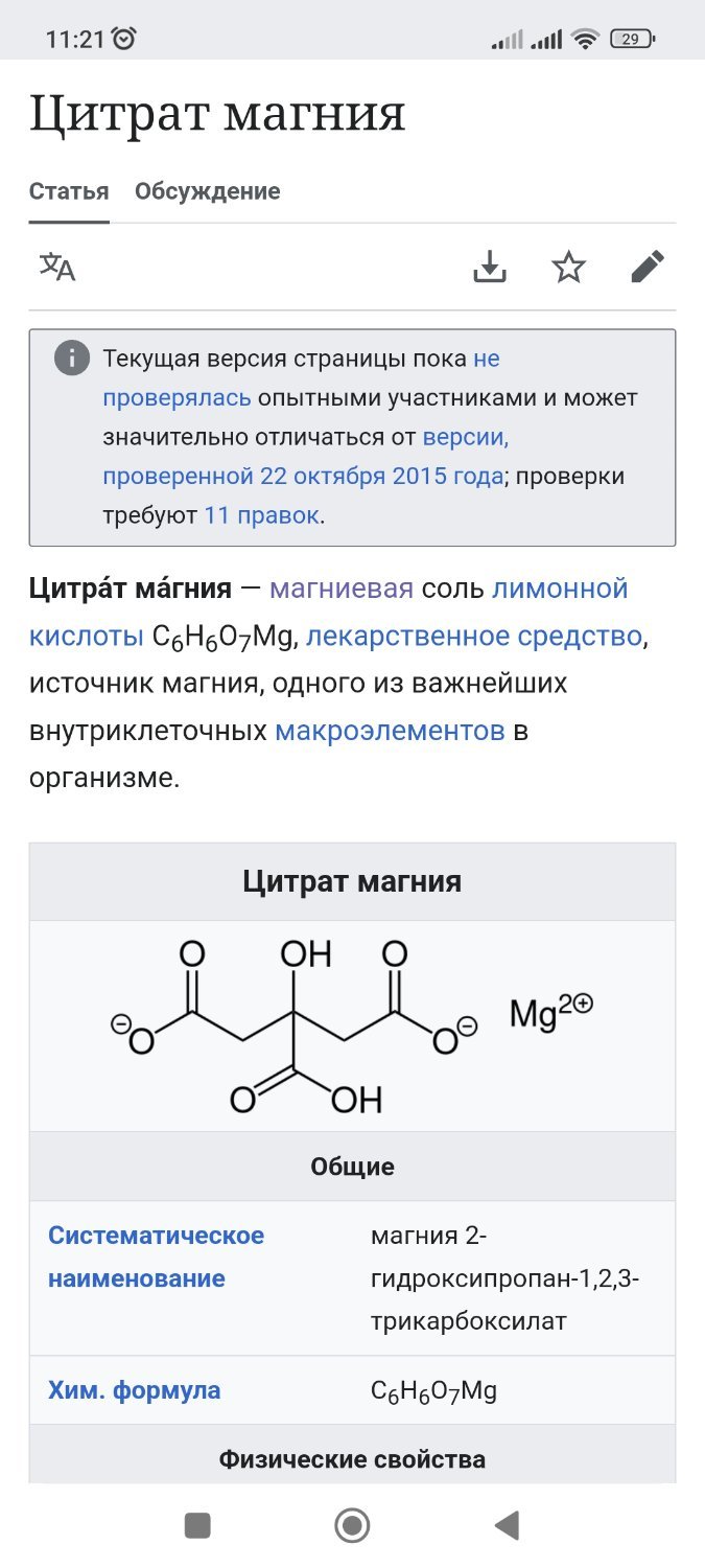

koct9ln Опубликовано 15 Марта, 2025 в 06:31 Поделиться Опубликовано 15 Марта, 2025 в 06:31 (изменено) В 14.03.2025 в 19:44, dormidont сказал: Предположу, что да, хелат, лимонная кислота - трехосновная, карбоксильные группы распределены по скелету, магния гидроксид- двукислотное основание, две из трёх карбоксильных групп лим.кт замкнутся на одном катионе магния, как раз как клешня. Показать Думаете, что реально что ли молекула от лимонки сворачивается и своими противоположными концами хватает ион магния? Как-то кажется интуитивно, что скорее ион магния притянет к себе две лимонки, чем умудрится притянуть два конца одной лимонки. И образуются такие длинные цепочки с чередованием лимонка-магний-лимонка-магний-...... Может даже в замкнутые фигурки объединяются, типа квадрат, шестиугольник, восьмиугольник. Изменено 15 Марта, 2025 в 06:32 пользователем koct9ln Ссылка на комментарий
dmr Опубликовано 15 Марта, 2025 в 06:58 Поделиться Опубликовано 15 Марта, 2025 в 06:58 В 15.03.2025 в 06:31, koct9ln сказал: сворачивается и своими противоположными концами хватает ион магния? Показать Нет В 15.03.2025 в 06:31, koct9ln сказал: противоположными концами Показать Не противоположными а соседними У цитрат-иона есть рядом карбоксильная группа и гидроксильная Вот они как раз и образуют хелат Это можно сказать общие свойства Альфа гидрокса кислот Ссылка на комментарий
koct9ln Опубликовано 15 Марта, 2025 в 09:07 Поделиться Опубликовано 15 Марта, 2025 в 09:07 В 15.03.2025 в 06:58, dmr сказал: Не противоположными а соседними Показать Типа вот так что ли? Зависает между двумя кислородами? Ссылка на комментарий
dormidont Опубликовано 15 Марта, 2025 в 10:41 Поделиться Опубликовано 15 Марта, 2025 в 10:41 (изменено) В 15.03.2025 в 05:38, koct9ln сказал: Интересно, т.е. считаете, что пушистые хлопья - это что-то вроде 4MgCO3·Mg(OH)2·nH2O ? И как такое упростить до MgCO3 ? Кислоты плюхнуть, чтобы Mg(OH)2 прореагировало? Т.е. чтобы сульфат магния превратился в карбонат пополноценней (не остался в растворе в виде гидрокарбоната, который сольётся в канализацию) советуется избыток соды, но по итогу избыток соды даёт не тот карбонат магния, за которым охотились, и надо обратно нейтрализовать соду? Показать Точно не скажу, я высказал предположение, что стоит подобрать рН. Не гидрокарбонат, а гидроксокарбонат. Гидрокарбонат следовало бы подщелочить, гидроксокарбонат подкислить, барботажем углекислоты. Дальше сами, мне не досуг ставить эти опыты. В 15.03.2025 в 06:31, koct9ln сказал: Думаете, что реально что ли молекула от лимонки сворачивается и своими противоположными концами хватает ион магния? Как-то кажется интуитивно, что скорее ион магния притянет к себе две лимонки, чем умудрится притянуть два конца одной лимонки. И образуются такие длинные цепочки с чередованием лимонка-магний-лимонка-магний-...... Может даже в замкнутые фигурки объединяются, типа квадрат, шестиугольник, восьмиугольник. Показать Наверное, но по мне так, внутри молекулы дотянуться проще, чем через сольватационную шубу ловить броуновски метающегося соседа. Изменено 15 Марта, 2025 в 10:56 пользователем dormidont Ссылка на комментарий
dormidont Опубликовано 15 Марта, 2025 в 10:48 Поделиться Опубликовано 15 Марта, 2025 в 10:48 (изменено) В 15.03.2025 в 09:07, koct9ln сказал: Типа вот так что ли? Зависает между двумя кислородами? Показать Красиво, но они и поближе к катиону покрутиться могут на сигма - палочке. А dmr говорит, что гидроксил (3-гидрокси) поучаствует в хелатизации. Возможно, если синему шарику сообщить заряд 2+, программа сама докрутит красные шарики с минусом к нему. Вот так вот и случится кусь Изменено 15 Марта, 2025 в 10:50 пользователем dormidont Ссылка на комментарий
