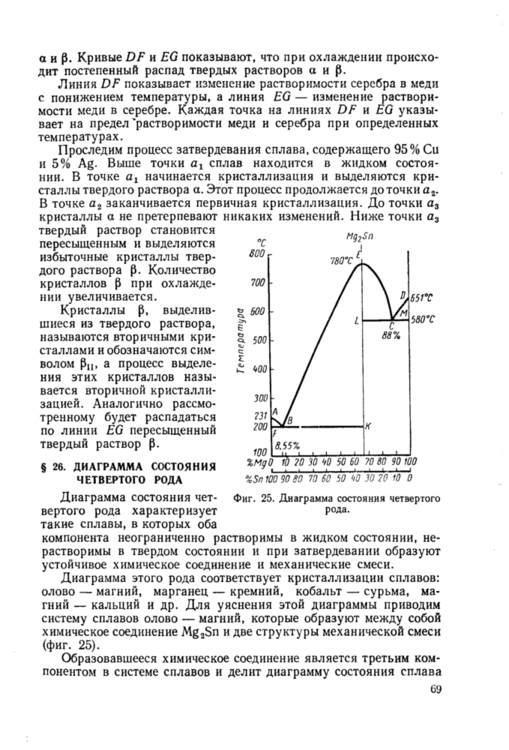

И вот мне попадается такая диаграмма состояния сплава Mg-Sn.
Если на неё смотреть, то сплав Mg2Sn получается при ~46% содержания олова в сплаве.
Или я что-то не так понимаю?
Диаграмма показыват, что в сплаве 33.3% Sn и 66.6% Mg, в атомных процентах.
