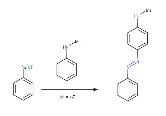

Хим свойства соли диазония
Это реакция азосочетания. С аминами идёт в слабокислой или нейтральной среде, а с фенолами в слабощелочной. Полученное соединение называется N-метил-4-аминоазобензол
