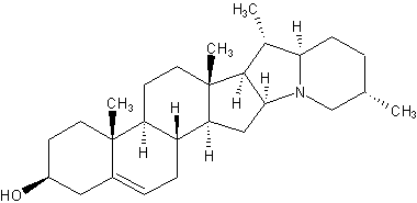

соланидин
Внешний вид:игольчатые кристаллы (растворитель перекристаллизации - диэтиловый эфир)Брутто-формула (по системе Хилла для органических веществ):C27H43NO Молекулярная масса (в а.е.м.): 397,65
