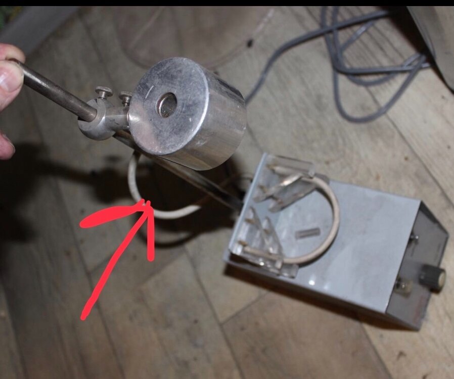

Уважаемые форумчане, появилась в наличии старая магнитная мешалка из Чехословакии znak Brno тип MB1 KOVO
Как мешалка она работает, но она вроде как с подогревом электродами, и у неё какая то приблуда на штативе. Плюс она имеет какой то разъём для электродов, Может есть у кого паспорт на этот аппарат, Или может кто прояснить какие электроды нужны и для чего эта приблуда на штативе необходима. Облазил весь интернет нашел только такую же мешалку продают на авито и больше ничего как будто чёрная дыра.
Мешалка в идеале хотелось бы использовать её на полную катушку, заранее всем спасибо за участие и советы
Если она с подогревом, это может быть крепление на штатив для выносного датчика температуры.

После разборки это мешалки немножко прояснилось что сверху это соляноид который управляет каким-то клапаном. Управляется этот соляноид с разъема видимо какой ещё блок стоять должен,Я так предполагаю что это мешалка работает вместе с бюреткой для титрования, А сверху это магнитный клапан который дозирует раствор в бюретке,Поеду на днях в лабабу погляжу что там осталось
