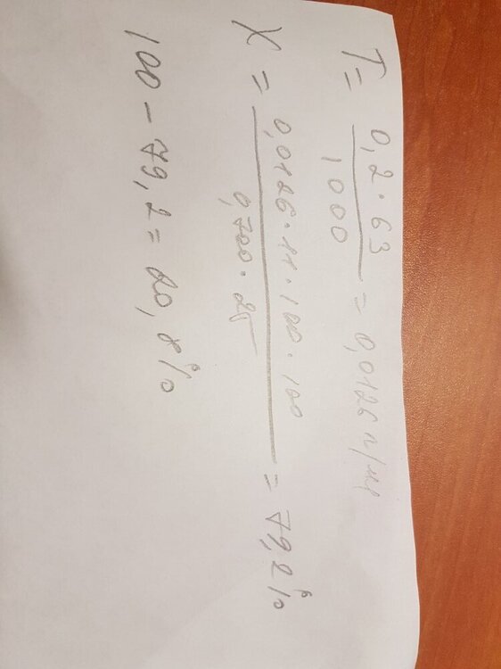

Для определения доли H2C2O4 * 2H2O из его навески (содержащей примеси) массой 0,700 г приготовили 100 мл раствора. Из полученного раствора для титрования отобрали 25 мл, на полное титрование данного объёма ушло 11,0 мл раствора KOH с молярной концентрацией 0,2 моль/л. Вычислите массовую долю примесей в H2C2O4 * 2H2O.

не так сформулировал, преподаватель сказал, что таких формул не бывает, а я уже голову сломал с этими формулами и оформлением. уравнение реакции переписывал уже три раза и всё неправильно
Вы где учитесь, мон ами? Как это не бывает?
Я в ауте, если честно.
Т=(С*Мэ)/1000 не бывает?
X=(T *V*100*Vколбы)/а*V аликвоты не бывает?
