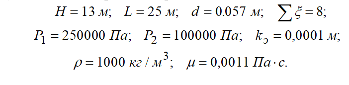

Рассчитать расход Q.
Данные для контрольного расчета:
При решении данной задачи возникает следующий вопрос, для вычисления Re требуется значение w на вычисление, которого влияет Re. Соответственно вопрос, как найти значение Re?
