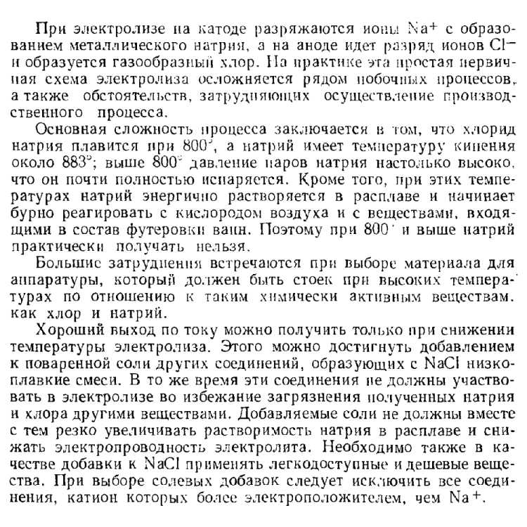

В 06.07.2022 в 14:52, Vlad4 сказал:
Там главная проблема растворимость натрия в расплавленной соли.
Юным химиком я даже делал такое. Серый плав соли реагировал с водой.
Увы, серый плав соли - это ещё не металл, хотя можно попытаться выгнать из него в вакууме какие-нибудь крохи натрия.
PS. Вот - скопировал кусочек текста из руководства Федотьева по прикладной химии, где в концентрированном виде сформулированы злоключения, которые ждут энтузиастов получения натрия из расплава соли:
Спойлер
