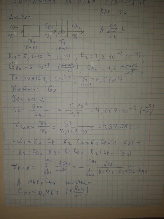

Помогите найти ошибку в моем решении задачи на химические реакторы
Кое-как маткад мне нашел Са1, но если считать Ха1 и потом считать время в РИВе, то 287,98 не получается, а получается 92 секунды. Я думаю, дело в расчете Са1, но не понимаю, в чем ошибка...
Условие:
Мое решение:
