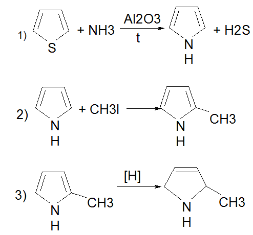

Напишите уравнения реакций. Схемы
21 час назад, avg сказал:
1)+nh3, -h2s,t кат, составители ничего другого не оставляют=>пиррол
2)металлирование, +ch3hal=>2- метилпиррол
3) частичное гидрирование
проверьте пожалуйста верно?
Только что, avg сказал:
да, в 2) обычно так делают С4H4NH+ CH3MgI=C4H4NMgI + CH4
C4H4NMgI + CH3I= 2-метилпиррол + МgI2
Я еще нашел в интернете что можно так сделать, алкилирование
Так можно?
