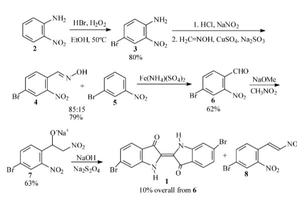

Синтез 5,5 диброминдиго. Проверить
9 минут назад, avg сказал:
Спасибо. Нужно прибавить значит к индиго Br2 и все? А какие катализатор? И побочные продукты получатся? И формула верная 5,,5 диброминдиго которая в конце? Screenshot_20210614_224948.jpg.80c776579e44c5075761c5f32f2baca7.jpg
15 минут назад, avg сказал:
На счет катализатора сложно сказать, пишут в среде конц. Н2SO4.
В конце это 6,6 диброминдиго, посмотрите как идет нумерация в индоле.
Спасибо. Значит я просто бромирую индиго прибавляя Br2 и ставлю бром на нумерацию 5 и все?

Если индиго бромировать, то оно легко доходит до  тетраброминдиго.. если недостаток брома, то будет полный набор бромпроизвордных с разной степенью замещения
