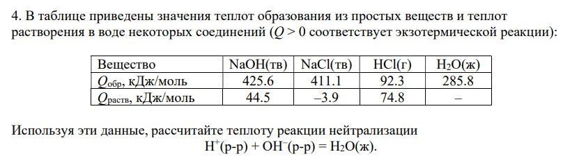

filichkinartem Опубликовано 7 Ноября, 2021 в 11:09 Поделиться Опубликовано 7 Ноября, 2021 в 11:09 Ссылка на комментарий
unfeelingpebble Опубликовано 8 Ноября, 2021 в 13:26 Поделиться Опубликовано 8 Ноября, 2021 в 13:26 Если записывать полным уравнением, получится: HCl(р-р) + NaOH(р-р) = H2O(ж) + NaCl(р-р) По закону Гесса: (285,8 + 411,1 - 3,9) - (425,6 + 44,5 + 92,3 + 74,8) = 55,8 кДж/моль Вроде так Ссылка на комментарий
