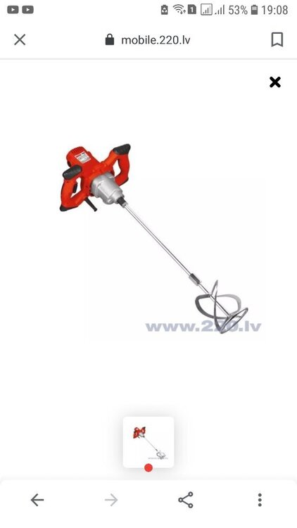

Центрефуги придумал из простого строительного
На 200л. Бочку со 150л.р-ра подойдет

Если Вы серьёзно - устанете эту штуку держать. Скорости в центрифуге совсем другие. Вам скорее подойдёт импеллерная мешалка на несколько кВт. Примерно как старая советская стиральная машина была устроена, но с оборотами до нескольких тыс./мин.
