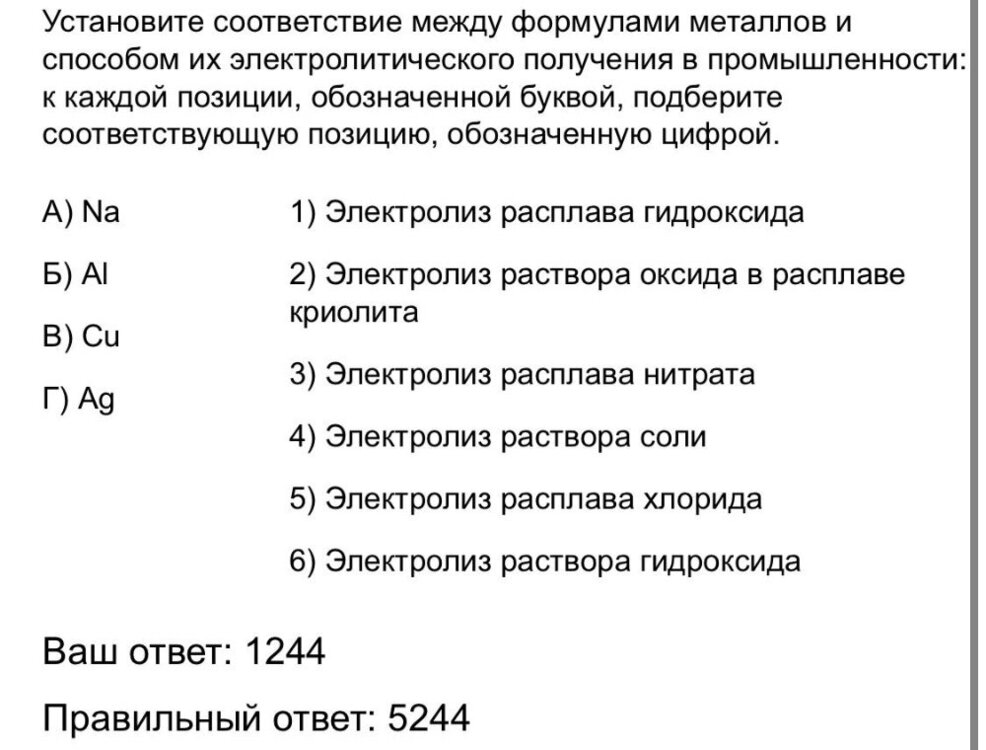

Всем привет. Подскажите, пожалуйста, почему тут первый ответ неправильный? Разве электролиз расплава гидроксида натрия не идет по схеме
4NaOH=4Na+O2+2H2O ?
или так просто в промышленности не делают, может это лабораторный способ? Помогите, пжлст.
Идет и  метод считается промышленны, но в настоящее время применяется редко, основной промышленный метод получения натрия, электролиз расплава.
https://www.chem21.info/page/089053212153150073010147159008080206210151035241/
Правда еще натрий получают электролизом раствора соли с ртутным катодом.
Медь и серебро скорее не получают электролизом, а рафинируют.
