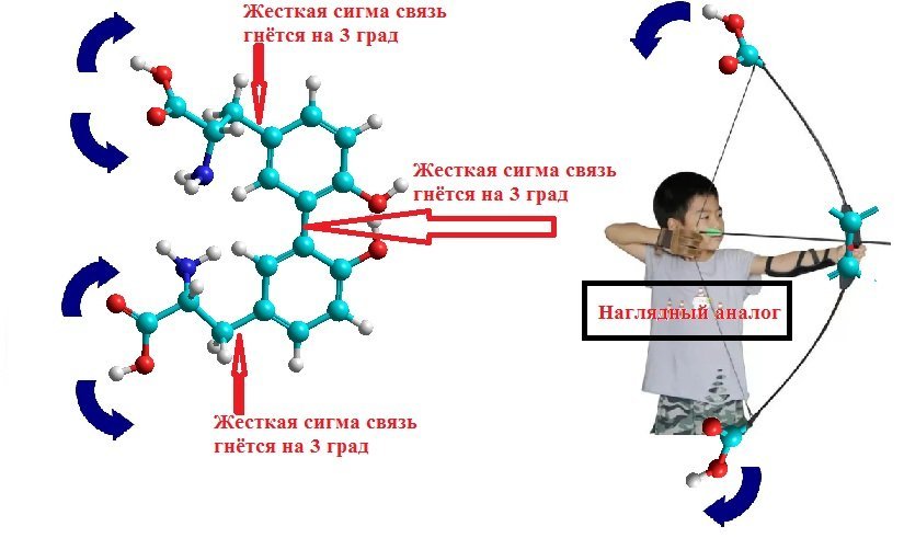

В начале я довольно примитивно понимал механизм, обеспечивающий высокую прочность (мы с ПУ сравнивали):
Со временем накопилась информация, усложнившая понимание. Например, молекулярные комплексы в форме лука или шайбы Гровера (как дитирозин - узловой элемент природной суперрезины) на комп/моделях превращались то в головной убор маршала Мюрата, то в пирамидку и обратно! Не в форме дело? Кристалличность. До введения модуляторы в скрещённых поляроидах являли кристалличность. А плёнки полимера  в поляроидах были неактивны!  И ряд других неожиданных "открытий"...

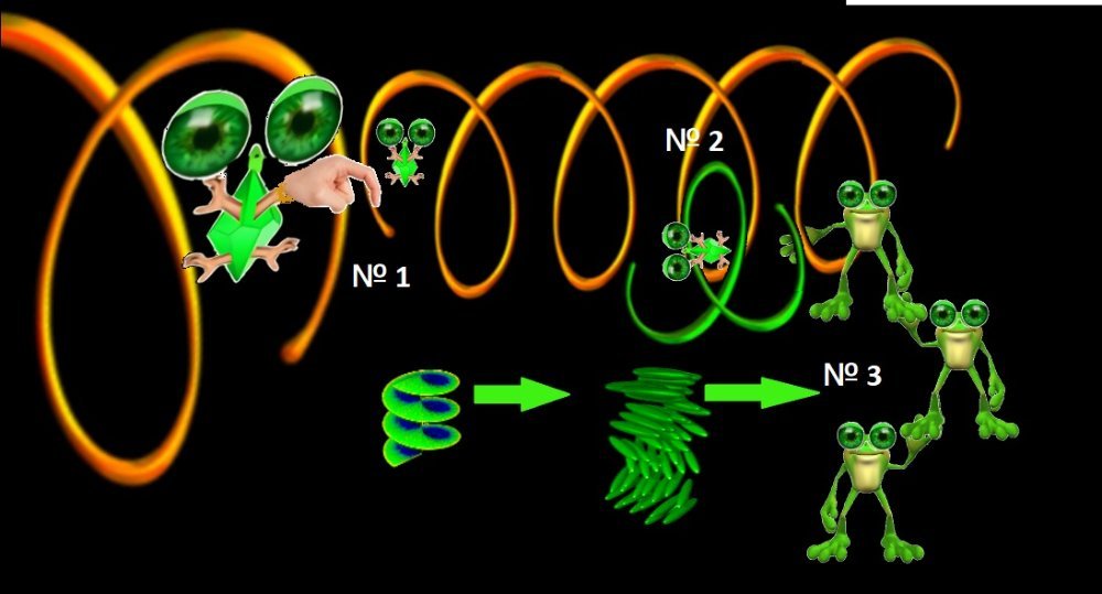

Позиция №1 рисунка. Размеры модуляторов малы. Агрегирование не более 3-4. А эффективность (по скорости набора прочности и пределу прочности в широком диапазоне температур) выше, чем у ПУ.  В поляроидах исходные вещества - кристалличны. Плёнки модулированных полимеров - не активны! Нет кристаллитов. Или их влияние незначительно. На моделях - они вокруг себя геликаты из цепей полимеров сворачивают, как паук муху. За счёт множества координационных связей (напарница могла регулировать их количество). Вот через узлы (это геометрически), а петли (топологически) - они и "трутся" друг о друга, как дилатантные элементы в болоте. И размер может гибко меняться и анизогеометричность есть.
Позиция №2. Сшивка цепей (даже разных полимеров). Однако, до сшитого (сетчатого) продукта ни на моделях, ни в продуктах дело не доходит. Петлевое "сшивание" - вязаное молекулярное полотно.
Позиция №3. Образование геликоидов. И на моделях чётко видно винтовые структуры. И композиции показали свойства смектиков С (тип жидких кристаллов) с характерными для них сегнетоэлектрическими свойствами. Это я ещё в 90-х успел получить по ним консультацию последнего, может быть, "зубра" в области жидких кристаллов((
