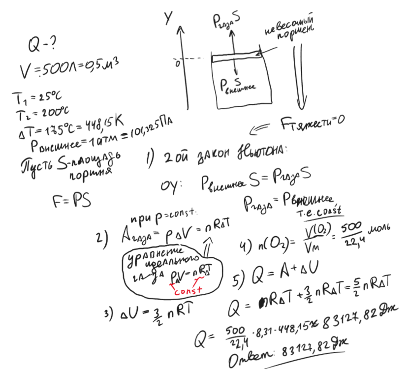

Какое количество теплоты потребуется на нагревание 500 л кислорода (идеальный газ) от 25 до 200 оС в цилиндрическом сосуде, закрытом невесомым поршнем? Внешнее давление 1 атм.
Не уверен, но может быть так:
Изменено пользователем Иван-Иван
