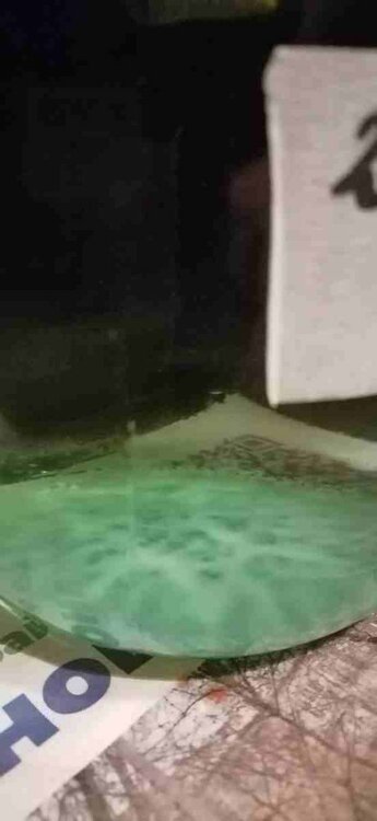

В дистиллят в последствии была добавлена аскорбиновая кислота.
Запах аммиака практически сразу пропал.
После недели, дистиллят отстоялся, на вид кристально чистый, запах чисто магазинной водки, на дне выпал осадок.
Кто может помочь с определением реакции?

В 26.03.2023 в 20:05, Спирт96 сказал:
Реакция: нашатырный спирт+ аскорбиновая кислота=?
Кислота связала аммиак в соль, аскорбат аммония, вот запах и исчез.
C6H8O6 + NH3 → C6H7O6NH4
