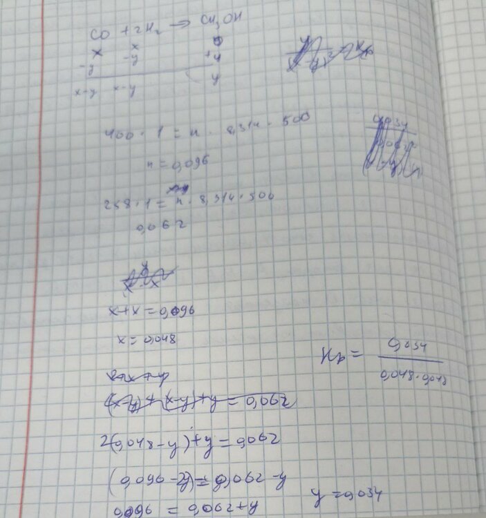

Контейнер при температуре 500 K и давлении 4,00 бар содержит эквимолярную смесь CO и Н2. При введении катализатора в реакторе протекает реакция СО + 2Hz z CH OH, и при установлении равновесия давление падает до 2.58 бар. Найдите константу равновесия протекающий реакции при 500К.
Ответ : 1.636
