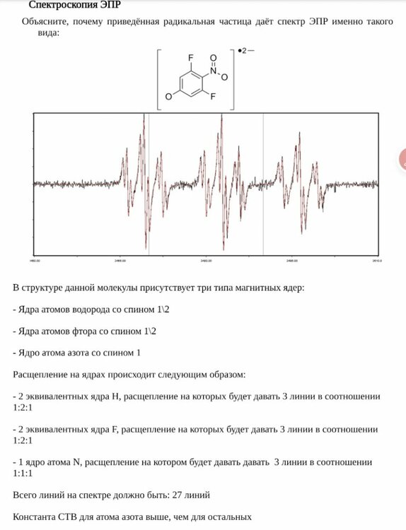

Доброго времени суток! Есть сложности с заданием - описанием ЭПР спектра. Есть затруднения. Проверьте правильность выполнения задания, а также помогите отаетить вопрос : сколько линий должно быть теоретические на спектре этого радикала(я отметил 27, но я сильно сомневаюсь)
