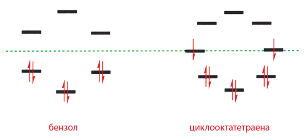

Здравствуйте. Подскажите пожалуйста, почему неудовлетворение основному критерию ароматичности(наличие неспаренных электронов на несвязывающих МО, например, в случае циклооктатетраена) может так сильно менять геометрию молекулы, делая ее несопряженной?
