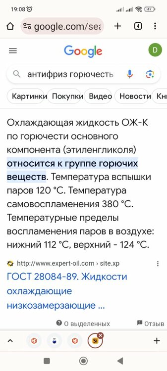

dmr Опубликовано 21 Сентября, 2023 в 14:08 Поделиться Опубликовано 21 Сентября, 2023 в 14:08 21.09.2023 в 18:39, birg77out сказал: А за счет какого топлива такие печи работают? Может быть удобнее утилизировать на месте, чем везти в другой город, ещё и не найдено пока, где принимают. С капельной подачей жидкого топлива. Если считаете, что сам антифриз плохо горит Скрытый текст Сам не поджигал, не знаю То нужно две ёмкости и капельницы, одну с хорошо горящим топливом, типа отработки, другую с антифризом. Либо комбинированную угольно капельную печь Цитата Хотя пишут что вполне горючая жижа 1 Ссылка на комментарий
