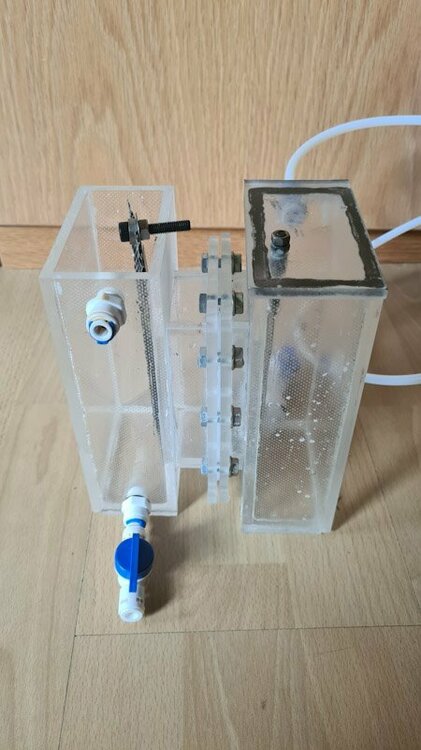

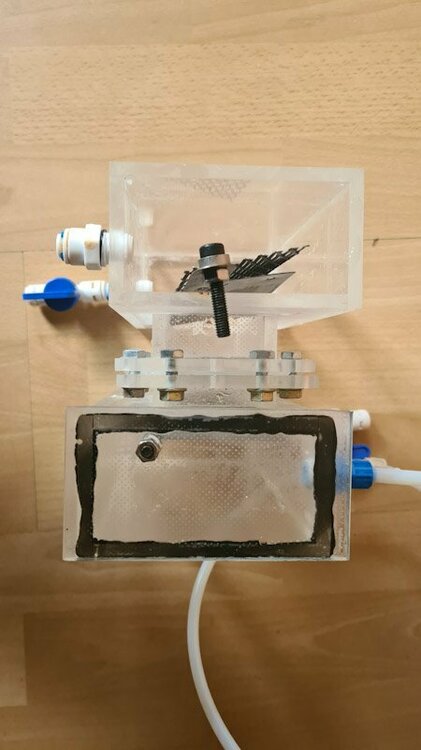

Наконец-то сделал электролизер с протонной мембранной. Анод из оксида рутения, Катод из титана. Пока получаю гидроксид калия. На аноде выделяется хлор. Надо его в хозяйстве как-то приспособить. Что можно сделать с ним весёлое? Например отхлорировать органику. Что ещё можно разложить?
Протонная мембрана из чего? И как делаешь гидроксид калия через протонную мембрану? Может она у тебя как катионная работает?
   Хлор обычно сразу пускают на хлорат калия.  А так можешь хлороформ делать... толуол можно отхлорировать.
 Сжечь с водородом и получить солянку. Кат. — хлорид меди t 200C.  А ещё лучше — отхлорировать фосфор.

такое из говна и палок не сделать. купил от Nafion.

Так это просто. Электролиз KCl с протонной мембранной. Самый современный способ получения чистого гидроксида
