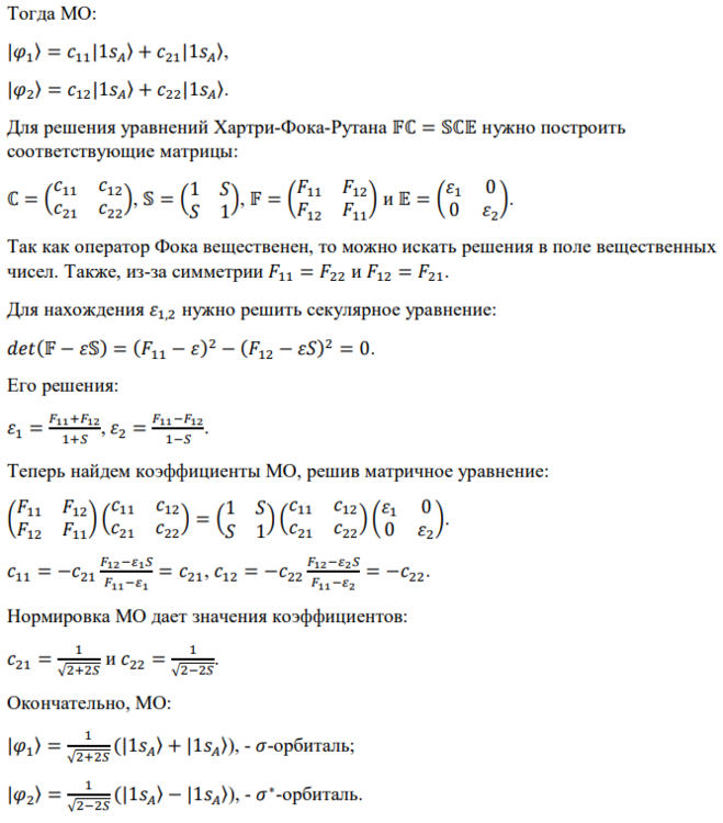

На курсе квантовой химии мы получали вид МО водорода при помощи ур-я Хартри-Фока.
Однако мне совершенно неясно, как из этого можно получить энергию МО водорода. Подскажите, пожалуйста, как это вручную посчитать. Было бы идеально, если бы еще пример расчета скинули.
