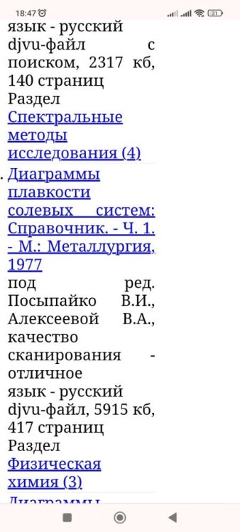

http://chemistry-chemists.com/chemister/Physchemie/diagr-plavkosti1.djvu
В 24.06.2024 в 18:45, dmr сказал:
Вот здесь ищите http://chemistry-chemists.com/chemister/chemie.htm
Все тома
Какой конкретно том и страница не скажу. Искать лень
Скачайте все тома этих двух справочников и скорее всего найдёте
Вообще на этом сайте отличная библиотека
