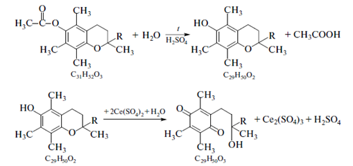

Дайте заключение о качестве токоферола ацетата (М.м. смотри ГФ X) по количественному определению с учетом требований ГФ X (содержание токоферола ацетата смотри ГФ X), если на титрование 20 мл раствора, полученного после кислотного гидролиза навески ЛС массой 0,1203 г и доведении объема образовавшегося гидролизата до 50 мл, израсходовалось 16 19,9 мл 0,1М раствора церия (IV) сульфата с К=1,0028. На контрольный опыт пошло 0,15 мл титранта.
Реакции нашел

1. Посчитайте, сколько молей сульфата церия ушло на титрование токоферола, умножив объем титранта на концентрацию титранта.
2. По уравнениям реакций посмотрите, какому числу молей токоферола и токоферола ацетата это соответствует.
3. С учетом объема гидролизата и объема аликвоты, взятой на титрование, найдите число молей токоферола ацетата в навеске ЛС.
4. Умножьте результат на молярную массу токоферола ацетата - получите массу токоферола ацетата в навеске ЛС.
5. Разделите полученную массу токоферола ацетата на массу навески ЛС - получите долю токоферола ацетата в ЛС.
