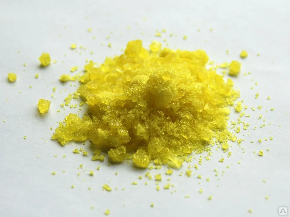

О чем вы. Я там перманганат покупал, и нитрофенолы в продаже видел
А как проверить?
Тоже об этом думал, только чем...
например диэтилкарбаматом, гидрохинонм, меркаптобензимидазолом

Перманганат калия, 10 гр, 668 ₽
n-Нитрофенол, 10 гр, 2636 ₽
