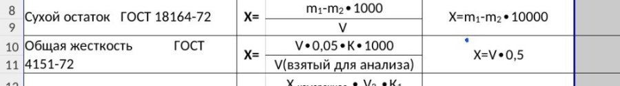

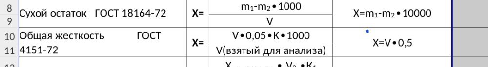

По анализу на жесткость воды подскажите пожалуйста

Подскажите пожалуйста, то есть если я правильно все понял и 1 Н раствор Трилона Б = 0,5 М раствора Трилона Б, то для приготовления 1 М раствора нужно взять 372,24 г (молярная масса  его дигидрата) на 1 дм3 воды, а для приготовления 1 Н раствора-
372,24/2= 186,12 г на 1 дм3 воды, правильно?
