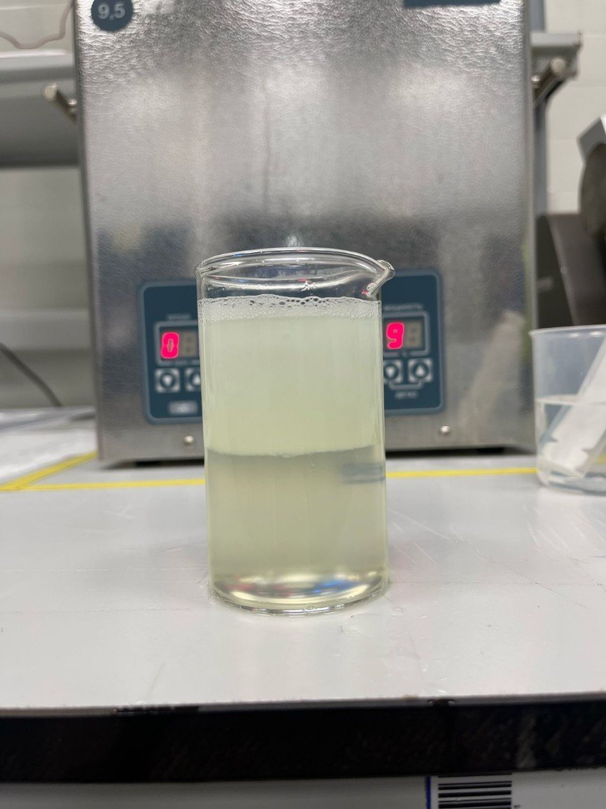

Расслоился хлорный дезинфектант.
Коллеги, прошу вашей помощи. Хлорный дезинфектант расслоился через 4ч отстаивания.
Состав: гипохлорит натрия 5%, SLS 5%, неионогенный ПАВ 5%, мыло, отдушка (подробнее не скажу, если потребуется - достану)
Из недавних изменений - SLS от другого поставщика
Из моих соображений, что снизу раствор гипохлорита и неионогенный ПАВ, а сверху SLS с мылом, но фактор расслоения понять сложно.
В 11.03.2025 в 17:45, Arkadiy сказал:
Мыло высолилось и всплыло

Технический гипохлорит натрия может содержать  10-15 % хлорида натрия, из которого гипохлорит получают электролизом
