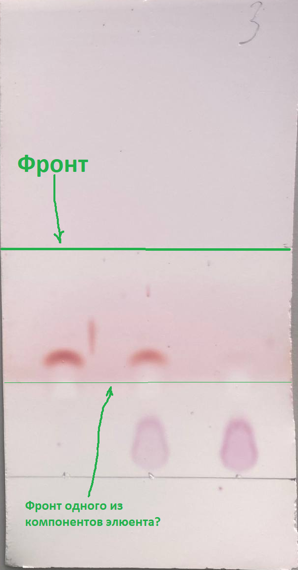

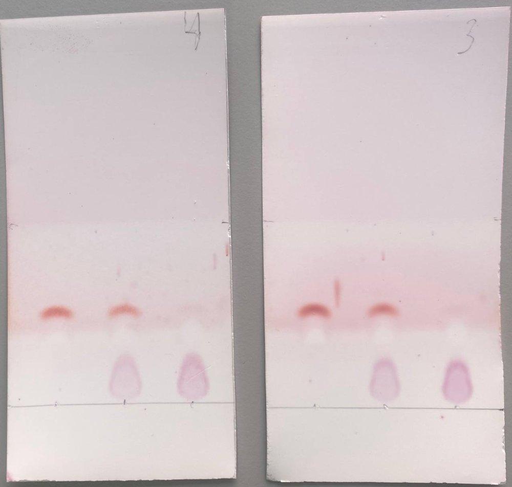

На фото ниже ТСХ валина и лизина. Валин слева, лизин справа. Посередине валин+лизин. Пластина силикагель. Элюент бутанол:уксусная кислота:вода.
Как думаете, почему пятна валина получаются  С-образной формы? Что могло пойти не так?
Так валин наоборот лучше идёт, чем лизин
Чем более узкой полосой идет вещество, тем же удобнее идентифицировать
Почему С-образный - не знаю точно.
Но бывает, в сторону уплывает все, бывает, размазывается от линии старта до пятна, когда переборщишь с концентрацией

Спасибо.
На фото ниже выделил фронт толстой линией. Ниже пятен валина и выше пятен лизина, пластина ТСХ более светлая.
Вырисовывается граница раздела, обозначил ее тонкой зеленой линией. Это может быть фронт одного из компонентов элюента?
