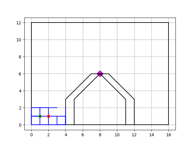

Увеличил геометрические размеры модели. Предыдущая модель была размером 12 на 16 клеток. Увеличенная 14 на 20 клеток.
Для увеличения модели пришлось усложнить программный код, что привело к снижению скорости расчётов, что не очень удобно.
Поэтому с помощью ИИ провёл рефакторинг кода, что позволило заметно увеличить скорость вычислений, изменения после строки "while t < 1000:"
Код после рефакторинга.

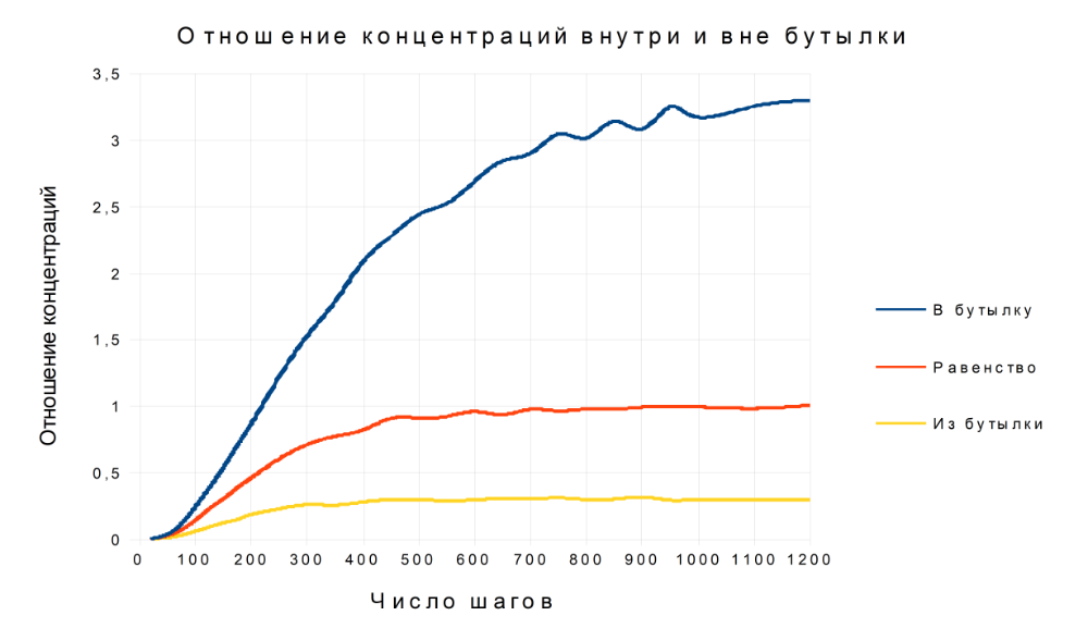

Прежде чем утверждать, что результаты моделирования опровергли предположение, что для того чтобы концентрация частиц внутри бутылки превысила концентрацию частиц снаружи бутылки потребуется бесконечное количество времени, следует посмотреть как быстро будет меняться отношение концентраций при увеличении размеров модели.
При увеличении размеров модели, процесс роста разницы концентраций частиц замедлился, что ожидаемо. При этом какого-то заметного роста разницы концентраций по сравнению с первоначальной моделью не произошло. Т.е. увеличение размеров воронки не приводит к увеличению разницы концентраций.
При этом увеличение размеров модели, открывает новые возможности для поиска более эффективных форм способных загонять броуновские частицы в бутылку, использую энергию теплового движения атомов и молекул.
Например, модель с воронкой можно дополнить "зонтиком".
Идея следующая. Зонтик будет сильнее мешать частицам выбираться из воронки чем попасть в неё.
Корректность данного предположения была проверена методом моделирования.
Результаты представлены в виде графика.
Синий график - результаты моделирования для первоначальной модели 12х16.
Оранжевый график - результаты моделирования для увеличенной модели 14х20.
Жёлтый график - результаты моделирования для увеличенной модели 14х20 дополненной зонтиком.
Расчёты выполнялись для частиц, которые движутся вниз при z от 74 до 100.
Как изменятся результаты при моделировании движения более мелких частиц, которые движутся вниз при z от 75 до 100?
Программа для модели с зонтиком и результаты расчётов ниже.

Результаты расчётов для увеличенной модели 14х20:
74-100
(14)
С воронкой
в бутылке
№ серии 20 50 75 100 125
1 0 2 18 54 85
2 0 4 16 28 74
3 0 2 15 43 74
4 0 2 8 35 75
5 0 0 17 46 63
среднее 0,0000 2 14,8 41,2 74,2
среднее на
столбик
0 0,22 1,64 4,58 8,24
С воронкой
вне бутылки
1 8161 6649 5886 5419 5091
2 8126 6631 5892 5360 5106
3 8122 6533 5879 5362 5079
4 8122 6613 5905 5466 5012
5 8160 6688 6053 5540 5159
среднее 8138,2 6622,8 5923 5429,4 5089,4
среднее на
столбик
678,18 551,9 493,58 452,45 424,12
  20 50 75 100 125
Отношение
концентр.
0,0000 0,0004 0,0033 0,0101 0,0194
74-100
(14)
С воронкой,
в бутылке
№ серии 150 175 200 250 300
1 147 186 233 373 508
2 132 182 228 389 497
3 144 183 245 392 533
4 127 189 228 382 480
5 139 189 226 380 517
среднее 137,8 185,8 232 383,2 507
среднее на
столбик
15,31 20,64 25,78 42,58 56,33
С воронкой,
вне бутылки
1 4794 4606 4360 4117 3919
2 4813 4610 4438 4149 3877
3 4881 4583 4371 4134 3904
4 4714 4544 4465 4093 3943
5 4882 4542 4405 4222 3910
среднее 4816,8 4577 4407,8 4143 3910,6
среднее на
столбик
401,4 381,42 367,32 345,25 325,88
  150 175 200 250 300
Отношение
концентр.
0,0381 0,0541 0,0702 0,1233 0,1729

В 29.12.2025 в 20:33, Мансур Фазлуллин сказал:
Результаты расчётов для более мелких частиц представлены в виде графика ниже.
Из графика видно, что при увеличении модели и размеров воронки (ярко-оранжевый график). Скорость изменения отношений концентраций замедлилась, по сравнению с предыдущей, меньшей моделью (синий график), при этом максимальные значения отношений концентраций не изменились.
При добавлении в модель "зонтика" (жёлтый график) скорость изменения концентраций и их максимальные значения также увеличились, как и для более крупных частиц.
При этом, если сравнивать график, для более крупных частиц (график в посте от 29 декабря) и график в данном посте. Видно, что с уменьшением размеров частиц, скорость изменения отношений концентраций и их максимальные значения увеличились.
Для более крупных частиц я принял, что они движутся вверх при z от 51 до 73 и движутся вниз при z от 74 до 100. Т.е. для крупных частиц вероятность движения вниз выше на 17%, чем вверх.
Для мелких частиц я принял, что они движутся вверх при z от 51 до 74 и движутся вниз при z от 75 до 100. Т.е. для мелких частиц вероятность движения вниз выше на 8%, чем вверх.
Данные допущения я взял "с потолка" и вполне возможно, что для реальных броуновских частиц, разница в вероятности движения вверх или вниз значительно меньше.
Вопрос о разнице в вероятности движения броуновских частиц вверх или вниз я решил прояснить с помощью ИИ.
Для этого я ввёл запрос:

Из ответа ИИ понятно, что влияние гравитации на движение броуновских частиц достаточно мало. Так как рассматриваемая мною модель имеет микроскопические размеры, то концентрации броуновских частиц в нижней и в верхней части будут равны, а значит вполне допустимо принять, что вероятности движения частиц вверх и вниз равны.
Т.е. скорости увеличения разницы отношений концентраций и их максимальные значения, скорее всего ещё вырастут.
Тут возникает более общий вопрос.
Если в моих рассуждениях есть какое-то здравое зерно. И при правильном выборе материала бутылки с воронкой и броуновских частиц можно изготовить микроскопические бутылку с воронкой и добиться повышенной концентрации броуновских частиц в бутылке, по сравнению с внешней средой, как из этого извлечь практическую пользу?
Если воронка позволяет повысить концентрацию броуновских частиц в бутылке, то вполне вероятно, что если развернуть воронку на 180 градусов и соединить с бутылкой широким основанием, то она начнёт работать наоборот и начнёт уменьшать концентрацию броуновских частиц в бутылке, по сравнению с окружающей средой. По крайней мере данное предположение можно проверить моделированием.

В 03.01.2026 в 22:41, Мансур Фазлуллин сказал:
Результаты расчётов при условии, что вероятности движения вправо, влево, вверх и вниз одинаковы. Представлены на графике.
Какое будет отношение концентраций внутри и вне бутылки если воронку развернуть на 180 градусов, как показано на модели карусели в левой части?
Ниже программа для модели 12 х 16 в которой вероятности движения вправо, влево, вверх и вниз равны. В программы для модели 14 х 20 и для модели 14 х 20 + зонт внесены аналогичные изменения.
