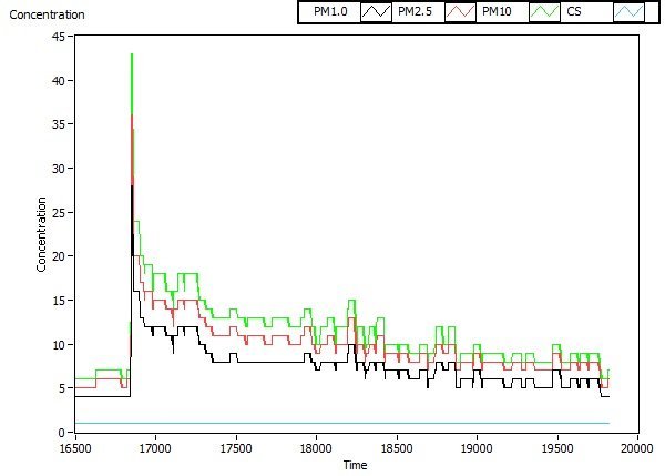

Если в квартире нет источников создающих воздушные потоки, к которым в первую очередь относятся теплые полы и батареи отопления, то почти вся старая пыль оседает в течении 1-2 часов.
Во вложении реальный график показаний датчика пыли в зависимости от времени.
По вертикальной оси отложена концентрация пыли в микрограммах на кубический метр, по горизонтальной оси - время в секундах. Датчик лежал на краю стола в комнате, где был включен бытовой пылесос. Низкие показания вначале - это до включения пылесоса. Высокие пики - это когда выходной поток воздуха пылесоса был мной специально направлен рядом с датчиком. Пылесос не включался несколько месяцев, поэтому при первом включении дал выброс пыли. Откуда она взялась не совсем ясно, возможно просто осела со временем на корпусе пылесоса и его выходном фильтре. Примерно 1000 секунд проводилась уборка помещения. После этого я снова направил выходной поток воздуха от пылесоса на датчик пыли, никаких существенных изменений его показаний добиться не удалось. Всё что могло давать показания, улетело ранее. Далее пылесос был выключен, датчик продолжал запись.Через час после работы пылесоса запыленность воздуха в комнате вернулась к исходным значениям.
Выводы:
  1. Любая старая пыль в неподвижном воздухе неизбежно оседает на поверхностях комнаты спустя 1-2 часа.
  2. Чтобы поднять осевшую пыль с поверхностей, нужно совершить механическую работу, так как аэрозоль крепко прилепляется к ней электростатическим зарядом, силами поверхностного натяжения, химическим сцеплением молекул. Без источников тепла и воздушных потоков, даже визуально запыленное помещение показывает близкие к нулю концентрации пыли.
  3. У большого содержания пыли в спокойном воздухе может быть только две причины  - пыль непрерывно генерируется в самом помещении, либо поступающий в помещение воздух уже изначально засорен пылью.
Наблюдая за показанием датчика пыли я обнаружил, что концентрация пыли в помещениях всегда сильно возрастает после захода солнца и образования ночной инверсии температуры воздуха в атмосфере. Оказалось, что местная ТЭС-27 работающая на газовом топливе, трубы которой находятся на удалении более 2км от дома, ночью способна запылять воздух в комнате при открытых окнах до 13 микро г./куб.м. Если же окна закрыть, то показания постепенно снижаются до начальных на графике. Открытие окон днем практически не ухудшало концентрацию пыли, т.е. воздушные потоки от окон не поднимали пыль в помещении. Тут еще важны погодные условия - в момент испытаний ветер дул со стороны ТЭС, а её выхлопные газы из-за инверсии температуры не могли подняться выше. Загрязнение от ТЭС держалось большую часть ночи до восхода солнца. Нечто подобное происходит и с пылью от транспорта, но её концентрация рассеивается ближе к полуночи.
Чтобы применить эти изыскания к Вашей квартире, нужно измерить концентрацию пыли в разных комнатах днем и вечером при открытых и закрытых окнах. Если концентрация пыли постоянно высока в проблемной комнате при закрытых окнах и двери, то значит в комнате есть какой-то генератор микропыли наверху стены или на потолке. Что это может быть - не знаю, пока не встречался. Биологическая активность наиболее вероятна.
Сейчас пыль несомненно есть от голых стен в маленькой комнате, от потолка в большой. Красить буду на днях, обои клеить тоже. До этого ждала пока высохнет все, от моих отмываний стен и потолков.
