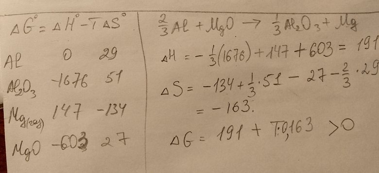

В 08.07.2025 в 09:16, Chem57 сказал:
Большое спасибо, пересчитаю!
Может я где-то ошибку делаю.., но энергия Гиббса все равно получается положительная.
В 08.07.2025 в 06:48, dmr сказал:
Энтальпия и энтропия газа сильно другая чем у твердого и жидкого вещества
Может я где-то ошибку делаю.., но энергия Гиббса все равно получается положительная, даже если учесть, что магний газообразный образуется.
