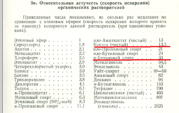

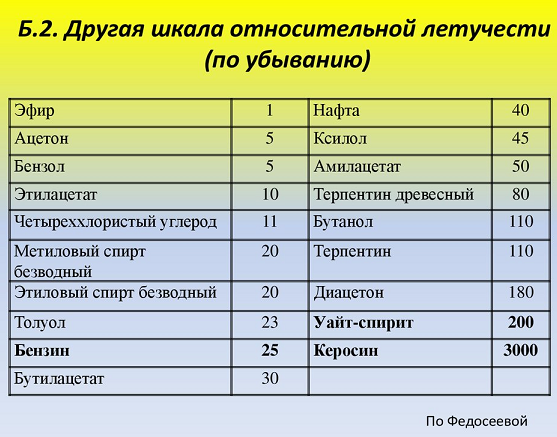

Относительная летучесть, увы*, не всегда коррелируется с Т кипения. Особенно для жидкостей с ассоциирующимися группами (ОН и подобные). Например:
Температура кипения бутилового спирта (бутанола-1) составляет 117,4 °C.
Температура кипения ксилола составляет от +138,3 °С до +144,4 °C. У спирта Т меньше, а летучесть? У разных авторов приводятся разные цифры:
У Перельмана:
У Федосеевой:
Ого? В сколько раз! Для воды я не нашёл. Только умные ИИ (без приведения конкретных цифр) утверждают:
