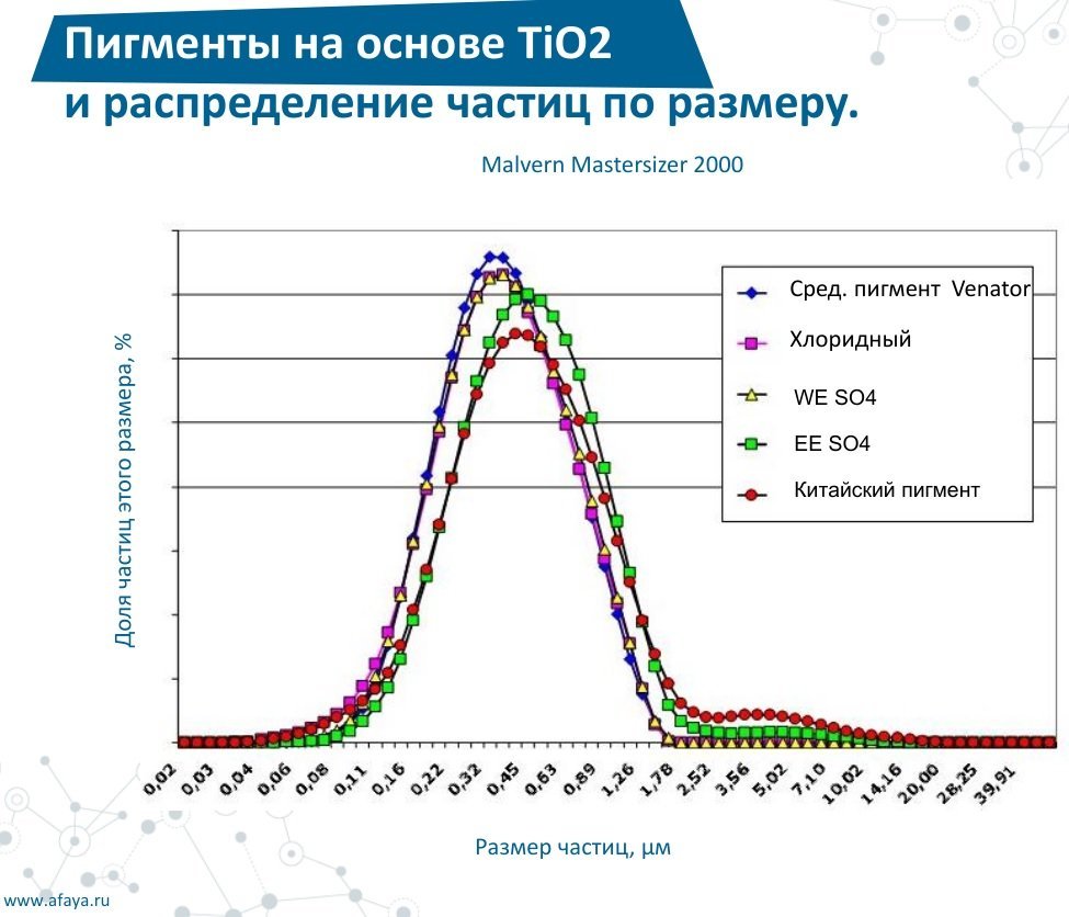

Поиск в интернете показал, что для получения контрольной пыли проще всего купить пигменты для красок. Например, тут https://krasniykarandash.ru/kraski/pigmenty/
Из большого списка возможных вариантов нужно выбрать малотоксичные и с частицами подходящего размера. Размер частиц сильно зависит от цвета. Для моих целей почти подходит оксид титана, но хотелось бы частицы чуть больше. Датчик по документации регистрирует частицы размером начиная с 0.3 мкм, поэтому как минимум половина такой пыли пройдет мимо него.
Автор картинки указан сверху, а источник в её левом нижнем углу.
Хотелось бы найти пигменты размером частиц чуть больше, пусть даже если хвост распределения заезжает за 1 мкм.
Также меня интересует любой опыт обращения с подобной пылью. Я подозреваю, что частицы будут пытаться за счет электрического заряда осесть на стенках камеры и её внутренних пластиковых частях. Наверное, камера и мешалка должны быть проводящими, потребуется какая-то система снятия заряда с частиц.
Если кто-то что-то знает, пишите.
Это размер частиц TiO2 после диспергирования на диссольвере. Реальный размер частиц диоксида титана в мешке совсем другой. Думаю, стоит попробовать коллоидный диоксид кремния.

В 24.09.2025 в 15:42, Metisov сказал:
Спасибо! Всего несколько слов, но выводят на огромный массив информации.
