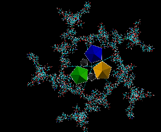

Ведь, как делается порошковая краска? Сплавление, экструдирование, но, главное: дробление! Пыль. А применение? Необходимость оплавления ограничивает ассортимент пигментов-красителей и полимеров (П).
Мысленно пойдём другим путём. Готовим дисперсию целевых пигментов(красителей) и П в… скажем широко распространённой дисперсии АК. Получаем нечто вроде ВД краски, но можно КОСП ниже критичного держать – всё же не краску ВД делаем. Теперь выворачиваем (простите Jinn) – получаем обратную дисперсию. Сушим. У нас даже в районном городке на РТИ одно время из АК дисперсии распылительной сушкой в вакууме получали мелкий порошок АК спл для последующего растворения в растворителе и выпуска дорожно-разметочной эмали. Так что процесс осваиваемый и не пылящий. Получили ксерогель. Вот такого типа (я здесь, как-то про супермицеллы писал):
image.png.069c65c2015e35c9ca973f77cdda3643.png image.png.50b1830f89d628e0d3e1f7f69e321bac.png
Теперь: плавить до температуры выше Т ст градусов на 10 мы не будем – это же ограничение ассортимента! А как плёнку получим? При плавлении плёнка образуется за счёт чего? Гравитация? Нет. Поверхностное натяжение. Потому и надо выше Т ст греть, чтобы текучесть необходимую обеспечить. И долго (прогреть весь слой и ещё обеспечить растекание). А какой может быть ещё путь? Ксерогель же! Колючки (как репейник) – это металлохелаты. Они в гироидном пространстве (гироид- фаза между частицами:image.png.99250de16405dc45cc84318307d64dee.png
) работать будут, как гироидный оператор (вспомним межструктурный пластификатор Бартенева – его надо 0,5-1% - в отличие от обычных пластификаторов, которых для достижения эффекта берут 10-50%!). Дадут координационные полимеры трёхмерные. Полимеры могут быть термодинамически не совместимы? Мы добились совмещения разных полимеров – в цехе путали тару из-под АК, ХВ, ПФ, ПС и других эмалей, что приводило к «сворачиванию» эмалей – напарница моя таблички предупреждающие развешивала. А, введя во все составы совместители фаз (или компатибилизаторы), мы убрали таблички – мешайте, пацаны, как хотите – свобода! И ухмылку злорадную, технолог, можешь убрать.
Как акт образования плёнки начнётся? По команде. Можно было бы механически. Я так делал с асфальтом. Обычный асфальт укатывают катками (чтобы Ca-соли асфальтогеновых кислот, сблизив механически, в ансамбль превратить) с возрастающим весом (так по стандарту положено для качественного дорожного покрытия). А я сделал реопексную систему. Снег в снежки лепили? Рыхлый снег должен для хорошего снежка подтаять  - чтобы вода в гироидном   пространстве между колючими агломератами снега образовалась. Одно сжимание – и снежок готов. А хорошо укатанный может оконное стекло разбить! Мы укатывали свой асфальт лёгким катком за один проход. Идея хорошая. Но, потребителя учить – что пьющего от выпивки отговаривать. Пойдём по -другому (но, к этому же!). Пусть греет. Термоударом. И температура не выше, скажем 70-80. Сплавления не будет. Но, частицы деформироваться начнут. Мы их заранее сделаем анизогеометричными, да ещё и в форме дуги Жордана (так правильно в геометрии называются скрученные, кривые объекты). И тогда (они же диэлектрики) за счёт неравномерной деформации на концах их появятся электростатические заряды (обратный флексоэлектрический эффект). Разноимённые притянутся – и вот «снежок» готов. Связями координационными укрепится и - вуаля= покрытие. А потребителю и необязательно все эти премудрости знать. Для него – просто краска низкотемпературного спекания.
И. Час мне понадобился, чтобы описать и картинки -иллюстрации приготовить. 1 месяц понадобится – чтобы в материалы воплотить (с момента: сырьё на складе, оборудование и люди собраны). НИРы в реальности больше и не длятся. В университете наблюдал: двухгодичный НИР после дуракаваляния за пару мес сбацают, отчёт напишут с предложением в виду положительных предварительных результатов продолжить.
