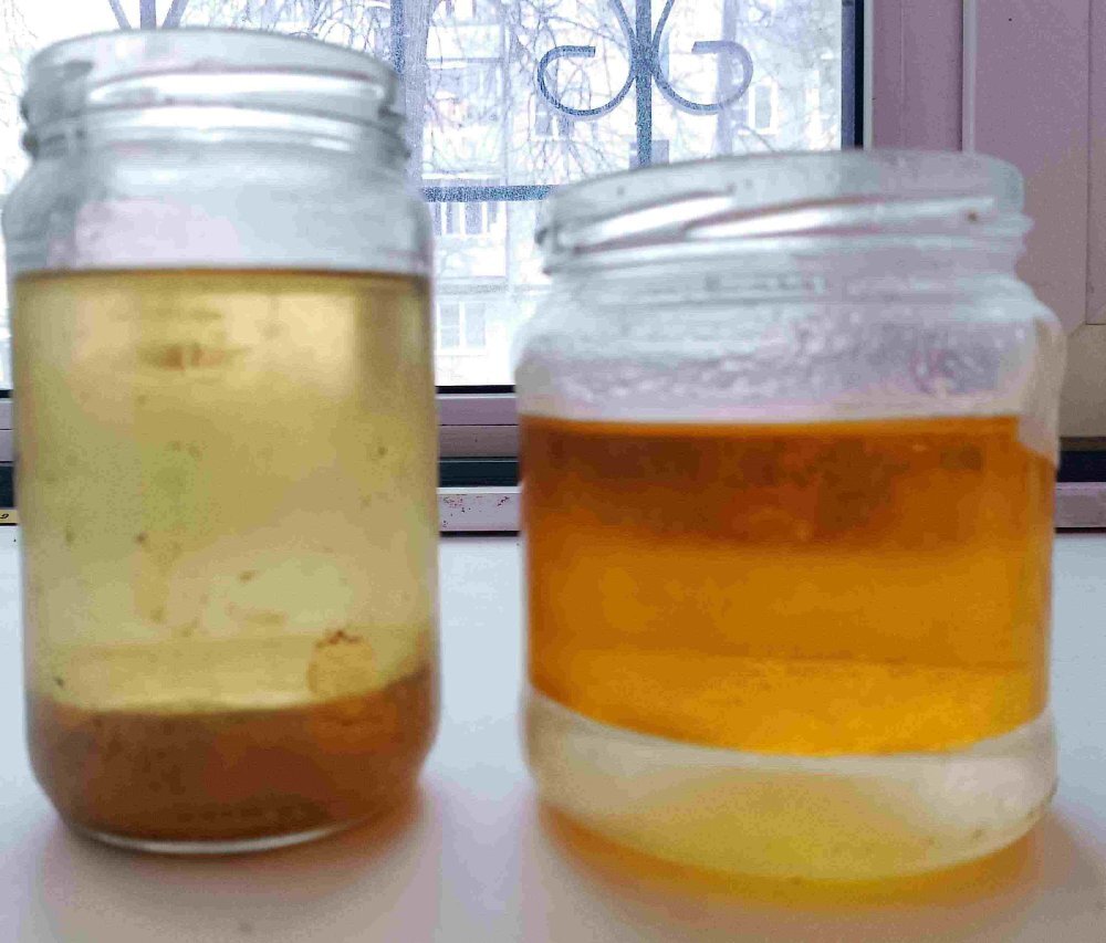

сможете пересобрать триглицериды обратно если маслорию в биодизель перевести?
после процесса метоксилирования метиловые эфиры чистенькие будут и вся шняга уйдет в глицериновый слой
Спасибо за исчерпывающий ответ)), я конечно много тут знакомых слов прочитал) ,но далеко не все , я художник, не химик , мне научная терминология не вполне ясна
Спасибо, мне просто не понятно почему сафлоровоемасло хорошо осветляется , а льняное нет,почитал в инете других авторов у них вроде льняное осветлялось уф лампой.
https://markellov.livejournal.com/174830.html?noscroll&identity_created=vk#t2064110
Сорбенты у вас пол продукта впитают, вакуумная перегонка это минус 20тр на установку и то еще с 50%вероятностью, что продукт будет пригоден для дальнейшего использования. Я бы вам советовал осторожнее с озонаторами работать, их либо в проветриваемом углу, либо под тягой ставьте
почему? потому что стекло у вас нужную длину уф излучения полностью фильтрует, попробуйте светопрозрачные пластики для кюветы и лить тонкий слой
Uva и Uvb волны , uvc волны самые короткие и губительные для всего живого , написано ,что полностью задерживаются в озоне , (а в нашем озоне хоть что может задержаться ))) посылка уже месяц висит ))) это уже из другой оперы извините))
