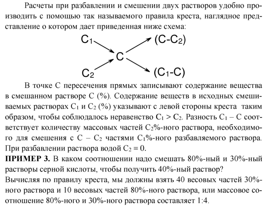

В 05.01.2026 в 11:00, Настя69 сказал:
В каком отношении следует смешать 6-й и 30-й растворы поваренной соли, чтобы получить 12-й раствор?
Если номера растворов это проценты, решайте уравнение:
(0.06*Х + 0.3*Y) = (X+Y)*0.12
X+Y=1
X и Y - весовые доли
