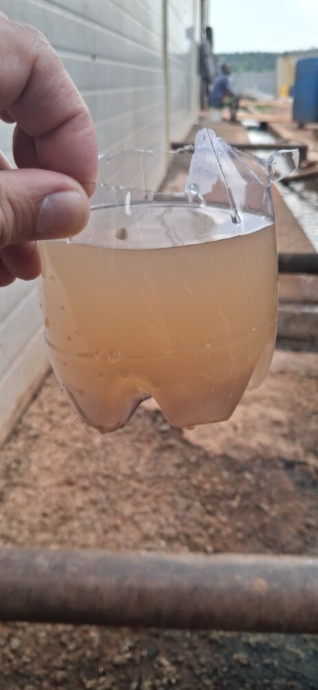

Другое дело, что вода эта получается из такоого говна, что смотреть страшно))
В 14.03.2026 в 14:50, Кошачий Туалет сказал:
да уж жутковато.
И это идет в сточные.🙀
В 14.03.2026 в 19:46, Не Соло Монов сказал:
да уж жутковато.
Нет, это исходная вода, из которой путем коагуляции, обеззараживания, 2 ступенчатой фильтрации и обратного осмоса в итоге получается питьевая вода.
Конечно она не всегда такая грязная, но после того, как пройдут грозы выше по реке, то приходит вот такая.
Это настоящая катастрофа конечно. Приходится повышать дозировки реагентов из за этого рН скачет, часто промывать фильтры и т д.
А сточные там еще гораздо мрачнее (например при обратной промывке сорбционных фильтров)🙂
