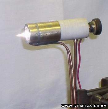

Собственно здесь оставляйте свои рассуждения и коментарии по этой теме
возможно ли реализовать в домашних условиях эти явления
и какие для этого нужны материалы и средства в частности меня интересует создание высоких температур
для плавки металлов и проведения других операций?
подскажите как можно сделать печечку для плавки металлов в электричекой дуге! из чего делать тигель?
электроды и т .д
для плавки металлов в дуге обычно жгут ее между металлом в проводящем тигле и висящим сверху электродом, и тигель и электрод можно использовать графитовые
в качестве источника питания наиболе доступно использовать сварочный трансформатор, бо он как раз и предназначен для зажигания дуг
