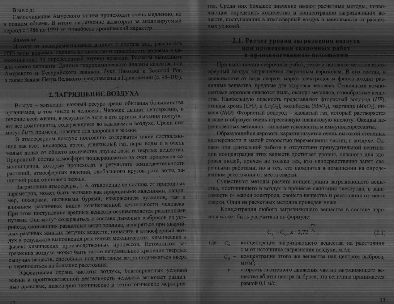

striker2019 Опубликовано 12 Января, 2012 в 11:50 Поделиться Опубликовано 12 Января, 2012 в 11:50 (изменено) Извините,если пишу не туда, помогите решить задачу по экологии (ВУЗ):Задача 8 При ручной дуговой сварке штучными электродами ОЗЛ-9А в воздух в составе сварочного аэрозоля выделяются вредные вещ-ва,в расчете на 1 кг расходуемых материалов:MnO2-0,97г; CrO3-0,27г; NiO-0,39г;HF-0,13г. Расход материала электродов-2,5кг/ч. Площадь производственного помещения 300 квадратных метров,высота 3,5м. Кратность обмена воздуха в помещении n=10.При помощи приведенных выше формул и справочных данных расчитать концентрации загрязняющих вещ-в на растоянии 40 см,1м,4м от места сварки и дать экологическую оценку уровня воздуха. Изменено 12 Января, 2012 в 12:06 пользователем striker2019 Ссылка на комментарий
striker2019 Опубликовано 12 Января, 2012 в 12:40 Поделиться Опубликовано 12 Января, 2012 в 12:40 (изменено) Эта же задача Изменено 12 Января, 2012 в 13:25 пользователем striker2019 Ссылка на комментарий
